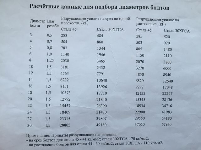

Где-где. В Америкеандрей, где их взять-то длиной 150?
В автозапчастях обычно беру . Надо только маркировку на болту на шляпке смотреть . Должны либо цифры быть пробиты 8.8. или 10.0 или треугольник выпуклый . Все остальное мягкотелое 5.6 . А по памяти такие болты идут на крепление генератора , волги или жигулей старых моделей . В общем из нашего автопрома советского . Если попадутся на глаза возьму . или подскажу откуда .андрей, где их взять-то длиной 150?
