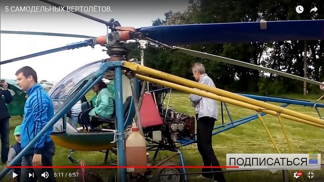

Клон Саньки с двухлопастным НВ.
А вот и ещё один вертолёт с некоторыми элементами от Саньки.
С этого видео (время на видео 5:11)  https://www.youtube.com/watch?v=Lh4RbfVuUIg
НВ тоже двухлопастный.
