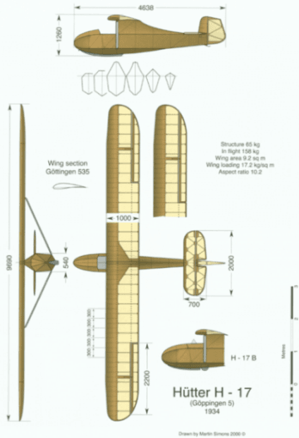

Задумал себе планер Hutter 17, это одна из разновидностей Grunau Baby 2.  Сейчас ищу исполнителя.  Хотелось бы  услышать советы от  владельцев или эксплуатантов подобной техники. Во-первых, реально ли его затягивать автомобилем ?  Ставили ли на них силовые установки? Ну и во-вторых, - какова может быть ориентировочная стоимость данного планера у нас в России?

В принципе лучший вариант это уже готовый планер с убирающийся СУ.
В Хюнтер СУ не впихнуть, он слишком хлипкий, да и толку от этого Хюнтера с его размахом в 9,96. Выглядит круто, но параметры крыла убогие.
Уж лучше бы сделать Грюн беби, этот точно хороший планер.
А буксировать их можно чем угодно, главное было бы что.

Вы меня удивили про характеристики  Хюттера. Я был уверен, что они идеинтичны Грунау и он вполне разумная замена Брошки для любительского планеризма. Я как то переводил  немецкую статью о Хюттере и там все очень гладко было и интересно. Дословно, что в него подростка 13 лет посади и он все сам поймет и научится.
коток
Хюттер нормальный аппарат для своего времени , такой же как Грюнаубеби или наш Г-9 , ну и хто крепче немец или австрияк это большой вопрос !
Довоенные Хюттеры летали в альпах аж до 80-х годов прошлого века , да и весу в них поболее чем в Грюнау беби.
Viktor62
Казахстан
Да они похожи, НО вся разница в крыльях.
Сравнивайте
Немцы правильно сказали Хюнтер это учебный планер для начинающих пацанов.
Зачем вам учебный планер, вы его за пару сезонов перерастете.
А Бебик полноценный планер, на голову выше хюнтера, а количество материалов для изготовления почти  одинаковое.
Ну вы блин даете!!!
Как можно сравнивать Хюнтер с Грюнаубеби и Г-9???
Грюнаубеби и Г-9 это близкие по параметрам планера, а хюнтер ни в какие ворота не лезет со своим куцым крылышком в котором и десяти метров НЕТ!!!
https://www.aviarmor.net/aww2/glider/hutter_hu17.htm
Кстати хюнтер легче бебика килограмм на пятьдесят.

легче второй модификации , первая была 98кг если мне склероз не изменяет .
Качество у всех трех 17 ,  скорость снижения у беби2 0,9 у
Хю 17 0,97
Хю проще и крепче  [smiley=2vrolijk_08.gif]
