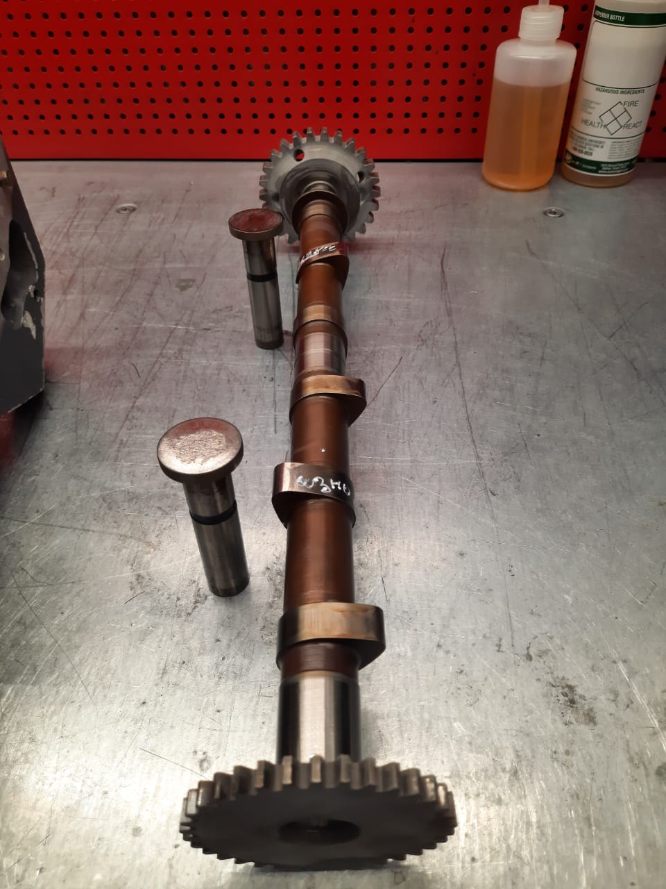

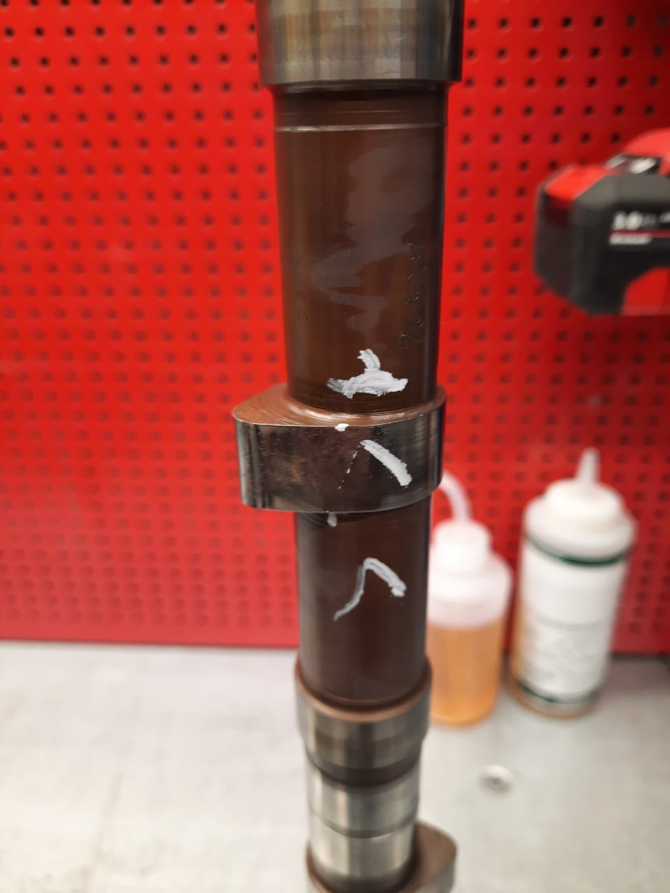

Колено прошло обмеры - а вот распредвал подкачал.
bez_bashni
На ебэе распредвал стоит 3k - обмерить и выточить -не вариант.. (заготовка нужна диаметром с шестерю) . Думаю отшлифовать кулачки, сохранив геометрию профиля, но понизив высоту, и подобрать коромысла с большим соотношением рычагов, чтобы компенсировать недоподъем клапанов.

Новый наверное так и стоит, но ремонт авиационного распредвала -вполне обычное дело и стоит недорого. Там тоже есть ремонтные размеры, какой то слой металла можно снять. Главное восстановить форму.
Первый же тык в гугле выявил современные расценки на ремонт коленвала. Вполне доступно по цене.
кстати, мастерская упоминает обязательную проверку на трещины магнитным порошком.
Был я как то раз на заводике где ремонтируют детали (забирал отхромированные цилиндры) и видел как обтачивают коленвалы. Минутное дело на правильном станке. Принцип такой же как квартирные ключи дублируют.

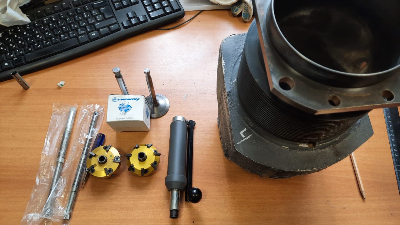

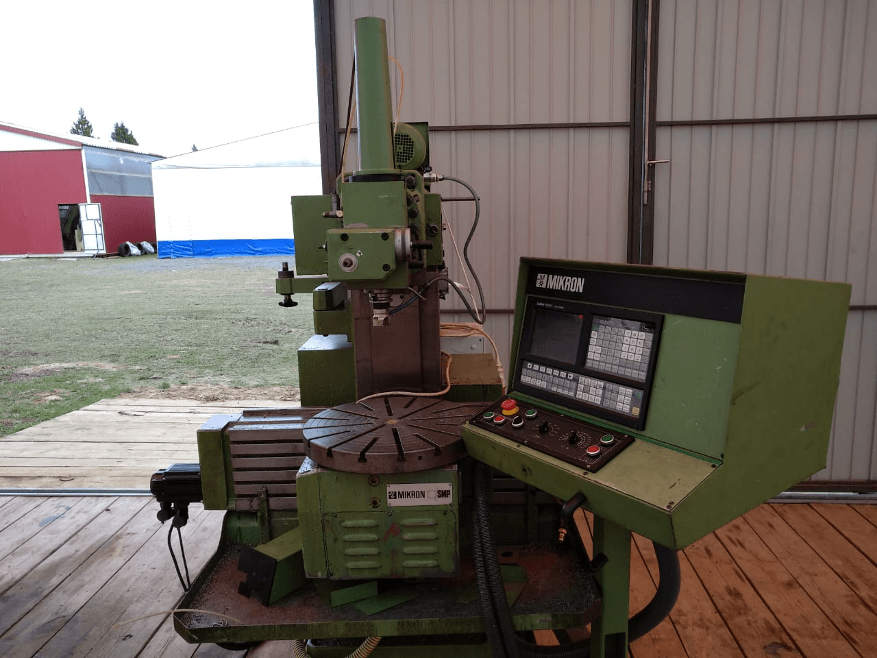

Не представляю какие у вас возможности с проточкой сёдел и самих клапанов, но как одну из возможностей хотел бы рекомендовать инструмент фирмы NEWAY
Я пользовался, прекрасно работает.
KMV
Как вы под конус расточите? Голову будете откручивать?
bez_bashni
Цилиндры уже откручены - самый крайний вариант сделаю все сам на своем станочке -нужно будет придумывать оправку, чтобы их крепить правильно
Но этот вариант мне не очень нравиться , т.к. я устану центрировать цилиндры и выравнивать их на столе - и цена ошибки слишком велика...
bez_bashni
Другой пуь - можно их нагреть до ~220 С и ,внимательно поддерживая температуру ,растачивать в цилидр -чок имеется на холодном изделии для температурной компенсации и при нагреве распрямляется.
Но , повторюсь -размеры гильз в норме - налет смыли - криминала и трещин не наблюдается - планирую пройтись хоном и остаться в номинале -

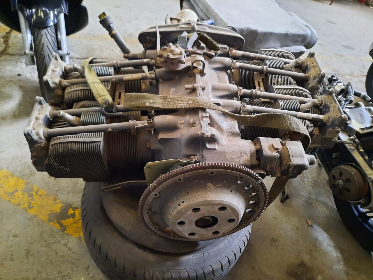

Двигатель брался левого вращения , чтобы подружить его с ВИШ-ом от злина, который имеется в наличии -

Почем, если не сeкрет купили движок? Были ли там магнето и карбюратор (на фото не вижу)?
bez_bashni
5.5k евро там.
Карба нет, но есть инжектор :)
Магнет не было -купил отдельно на ебэе 1 шт.

А наварить на кулачки не пробовали? Вспомнил в пору дефицита люди газом наваривали металл , а потом обтачивали по профилю.Правда нужен очень опытный сварщик и варят все в оправке.
Исходя из здравого смысла я бы остановился на этом варианте. Наварить можно и после того, как попробуете шлифовку с компенсацией. А вот если "наварка" испортит р\вал (хотя бы один кулачок), то тут уже только замена.... Тут следует учесть, что скомпенсировать можно только высоту полного открытия клапана. А вот вывести в идеал полную синусоиду зависимости высоты открытия от углового положения р\вала до заводских вряд ли удастся. Но это может и не нужно попадать " в идеал"....
Отзывы по восстановленным по такой технологии распредвалам грузовиков попадались сильно негативные...Ресурса нет - завести и продать можно - и еще какое-то кол-во часов работать будет... Возможно, влияла совокупность факторов - на нормальном моторе так распредвал чинить не будут - азотирование и /или ТВЧ закалка у такой детали будет отсутствовать по определению.. .

Сейчас уже не припомню, но таким образом парни восстанавливали распредвал на Вальтере, правда мотор ставился не на самолет, а на катер. Катер ходил на нем на память лет пять минимум, пока хозяин не бросил это дело........На самолет то конечно стоит купить исправный оригинал.
KMV
Распредвал стоит вменяемых денег, сравните риск его разрушения и последствия отказа двигателя. По статистике более 50% распределив американцы не могут восстановить и выкидывают. Тем более у вас таппеты ещё под замену.

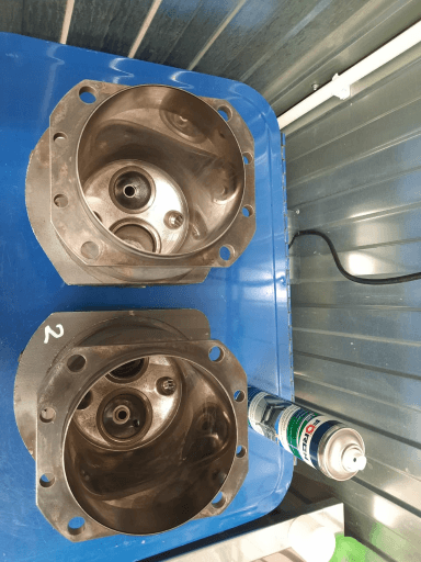

Распредвал закуплен. Удалось уторговать 1K .
Закуплен инструмент neway для фрезерования седел калапанов .
Отчишены ультразвуком цилиндры.

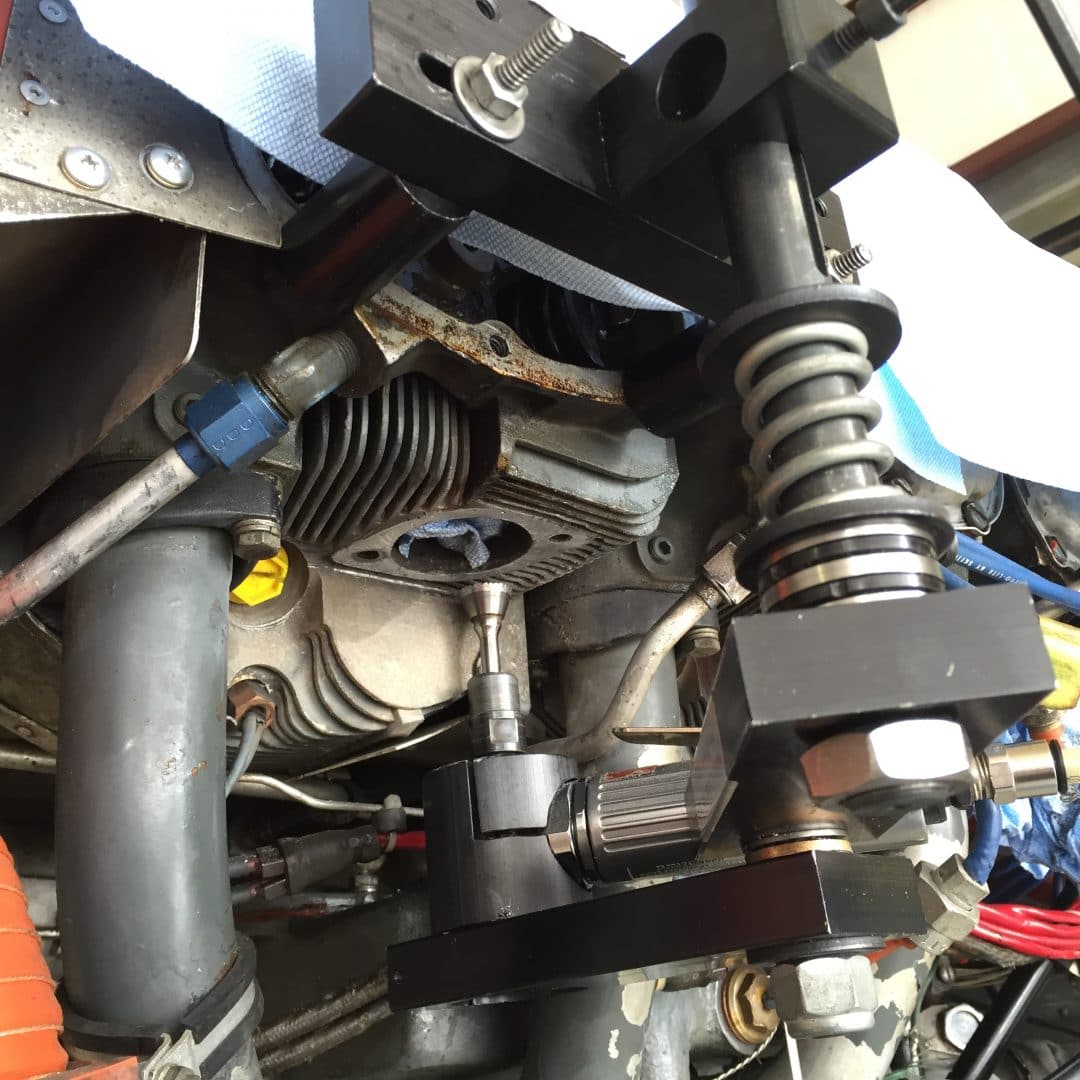

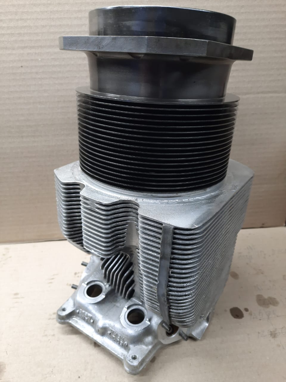

Цилиндры имеют легкие повреждения в местах прилегания фланцы выпускного коллектора. Повреждение ожидаемое и случается повсеместно. Изучил вопрос - на родине лайкоминга есть хитрые приспособы , для полевого фрезерования плоскости.
Ремонт варварский - решили сначала заварить каверны - потом вывести плоскость на фрезере:
