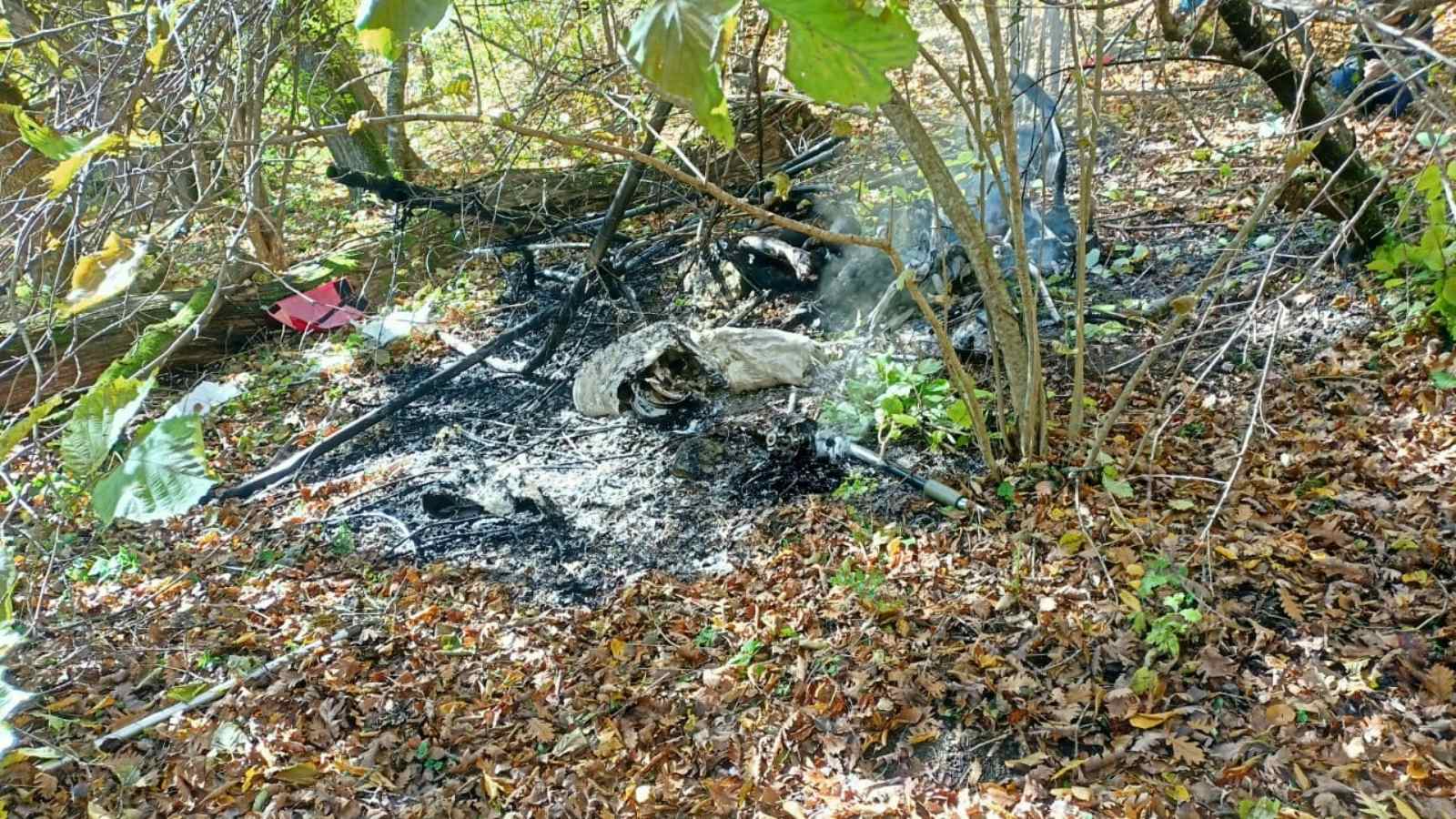

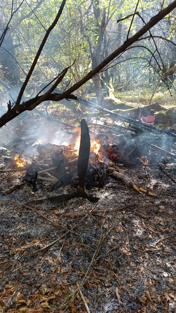

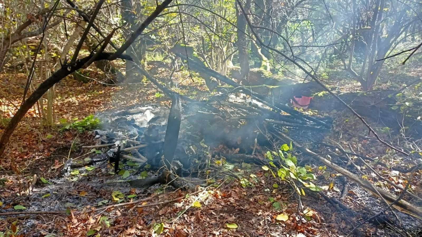

По предварительным данным/ это Сергей, друг Виталия Силинского,погибшего там же в июне месяце,на форуме обсуждали его кувырок...По словам очевидцев, сложилось крыло, остальное все так... На телефоне есть видео и фото, как выложить,,,балбес...
Kuprin
Катастрофа в том же месте , что и у Виталия. и точно так же, есть видео но не могу выложить,большой объем...Вывода из Виталиной катастрофы не сделано, по видео ощущение, что одна траектория... как так можно?????
Kuprin
Видео другое, с другого ракурса, но нет ссылки, есть видео... может я чего не допонимаю...

Как то быстро оно кувыркнулось. Ведь потери скорости ниже минимальной даже не было. Может конечно в том месте какая то сильная турбулентность формируется. Что за крыло ? Вот оно увлечение скоростными крыльями с малыми усилиями по тангажу за счет снижения запаса продольной устойчивости.
Ну и спас система тут бы однозначно спасла. Он долго падал не вращаясь без большой перегрузки.

Не похоже на ошибку пилота. Скорость нормальная, тангаж тоже. Он уже практически в горизонтальном полёте был. Мне кажется, что в крыле причина. Обломки смотреть надо сразу, чтобы что-то понять.
Resh77
Слышно хруст/треск перед началом падения. Что-то оборвалось или сломалось в конструкции, не выдержав нагрузки.

Кувыркнулся через левую консоль. вероятно левый кирдык.
Вы самый внимательный. Так и было, всё же видно в ролике. Кирдыка не было. При выходе с горки на плато случился кивок вниз (начало кувырка) , в то же время мог лопнуть трос натяжения поперечины , болт крепящий этот трос или килевая труба . Последствия на видео . Громкий звук перелома, это или килевая лопнула, или удар поперечины о трубы консолей. Последствия перегрузки конструкции. Слышали как газовал, всё произошло на скорости.

Ясно слышен треск, хруст и т.п. звук. Явно что то сломалось. Надо разбираться и делать выводы. Сейчас в основном эмоции. Царствие им небесное, жаль, очень.
