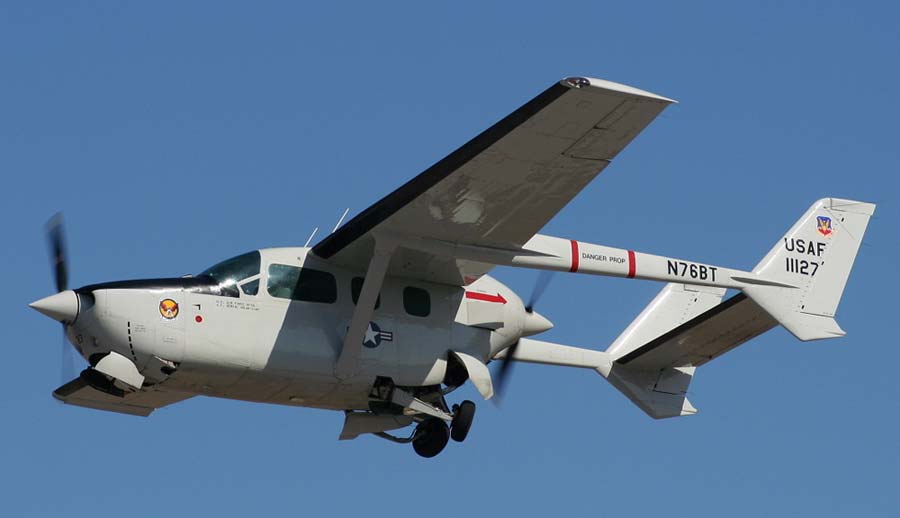

Я уже устал предлагать полетать со мной хоть супериспытателю на одномоторном ЛА, а я на 2-х моторном. Выключим по одному двигателю в произвольном месте. Кто где будет?
Очень хорошо: можно  проделать этот эксперимент на гоне при выполнении АХР, на высоте метр. Можете выполнить это мысленно: краш гарантирован при любой реакции.
При условии что этот самолет не будет подобной схемы  ;)
Чего ж тогда все пассажирские самолеты двухмоторные, в основном? Дураки, что ли?
Уже потому, что одномоторная схема предполагает установку мотора в фюзеляже, что в случае пассажирского варианта сильно скажется на комфорте. Пример, тот же Ту-104, который хоть и был двухмоторным, но...

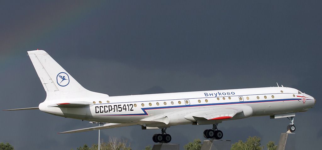

Ту-104 ээх  ::) красивенный лайнер.  :( Даа просрали мы свою авиацию.

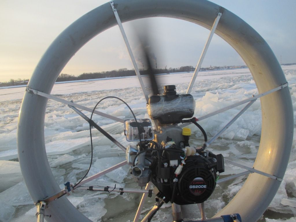

Привет авиаторам!
А почему-бы Вам не вспомнить Сикорского, и не поставить 4 мотора?

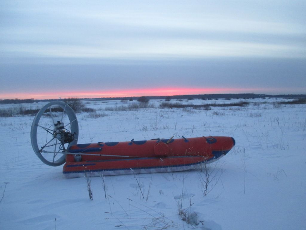

Из интереса к обсуждаемому мотору зарегистрировался на форуме.  Примерно полгода назад, купил себе такой мотор, и маленько покатался:

Кто не любит кольцевые насадки, или имеет ещё какие-то причины чтобы их не применять, можно надеть обычный винт 1350мм, или около того из парапланерного ассортимента.

Тягу не замеряли?
На ютюбе видел Ваш ролик с ходовых. Вроде как слабенько показалось...

Замерял тягу такой-же установки с мотором 7лс, получалось 34-35кгс при 3900/мин на моторе.
Форсированный мотор крутил только до 4200, тягу не мерял, но по ощущениям тяги заметно больше.

Да шатун то я новый могу фрезернуть. Там делов то...
В тяги я сомневаюсь. Узнать бы сколько..
Если вывести мотор на полную мощность, то около 40кгс на винте 1200...1350 можно ожидать.
С шатуном думаю не всё так просто. На этом моторе стальной шатун. Если делать шатун самодельный, то нужно во первых попасть в его развесовку (вес и положение ц.т.), ну и во вторых обеспечить прочность. Нашим китайским коллегам пока не удалось, но они работают над этим вопросом. По крайней мере я рассчитываю что такие моторы будут изготавливаться серийно, с гарантией, и с обеспечением заявленных характеристик.

Только поясните, что винт Ф1350 или около того, на вал редуктора ставить. ;)
Через переходной фланец. Посадочный диаметр 22мм, присоединительный к винту по стандарту Ротакс (6отв.М8 на диаметре 75мм).
