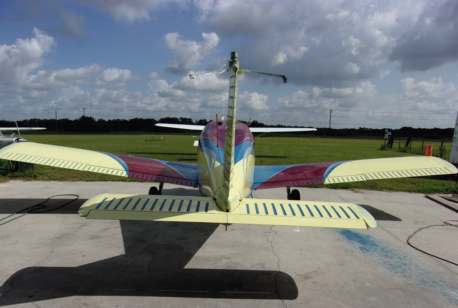

Уважаемый Топик Стартер Если Вы сто процентов уверены что по прошествии нескольких лет после начала сборки своего КИТ-о самолета Вы получите "новый" самолет: посмотрите вот это видео
Этот самолет строился более 6 - ти лет и явно не чайником, и тем не менее потерял в тестовом полете винт. Хорошо еще что пилот был не новичок (80 лет старичку) и посадил эту штучку "вслепую"

Комментарии по поводу продажи БУ техники. Первый самолет который я купил и которым я до сих пор владею был PA-28-140. Я могу (и кажется уже рассказывал и не раз) поделиться каким он был. А теперь смотрите каким он становится. И это его второе (если не третье) возрождение

Вы думаете что после очередной покраски МЕТАЛЛИЧЕСКОГО самолета его прочность и усталостный ресурс металла увеличатся?
Этот самолет прожил "веселую" жизнь в 53 с лишним года с начала постройки. Она понимает меня а я понимаю ее. Мы с ней дружим и живем душа в душу. Мой первый соло полет был с ней, я сдавал с ней на лицензию пилота, моя первая авария была с ней и она меня вынесла из самой сложной ситуации. Мы с ней пAдали верTикально с трех с половиной метров и не развалились Она мне прощала многое за то что я неустанно о ней заботился в ответ и всегда следил за ее здоровьем и благополучием. Мы думаем друг о друге. Это есть такая интересная ниточка связи между пилотом и самолетиком. Те у кого есть такая подруга хорошо понимают почему я о ней так говорю. И я у нее был (естессно) не первый. И надеюсь что буду не последний. Мне хочется чтоб мои детки на ней полетали и их детки знали как это полетать на такой замечательной старушенции которая знает как это летать часами там где другим и не снилось даже взлететь.
