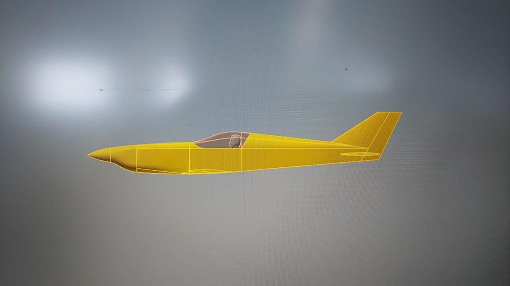

Я вас ни к чему не заставляю. Я объяснил чем может быть полезна вам и вашим клиентам 3Д модель двигателя.
Если вы сделаете её вручную без сканера. Тоже не проблема.
В обоих случаях человеку, который, прежде чем строить, проектирует например такой самолет в программе
Будет ему проще скомпоновать ваш двигатель со своим самолетом до начала постройки.
А если вы не планируете делать хоть какую то 3д модель. То ваши покупатели либо будут ставить мотор по месту, что как правило и происходит с другими моторами.
Либо будут сидеть и рисовать самим 3д модель вашего двигателя.

Или прикинуть модель двигателя к существующим самолётам, чтобы оценить как вписывается.
Думаю, что у нас появятся пространственные точки крепления, чтобы мы могли их дать.
