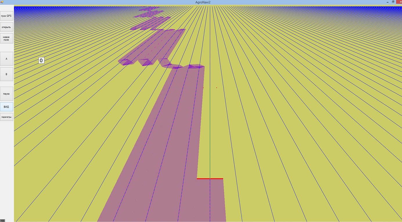

AgroNavi2 - это вторая реинкарнация первой версии программы для навигации на АХР.
Для кого она нужна? Для людей которые до сих пор пользуются Garmin 12 для АХР.
Чем она лучше гармина?
1. Скорость обновления данных о местонахождении и курсе (один раз в секунду гармин 12 и т.п. навигаторы) 5-10 раз в секунду, зависит от GPS оборудования.
2. Размер экрана ограничивается Вашей фантазией, но если не извращаться, то 7-8 дюймового планшета достаточно.
3. Поле можно разбить на параллельные участки равные по ширине обрабатываемому захвату обычно 25-30 метров.
4. Шлейф захвата полупрозрачный и при налёте на соседний шлейф это хорошо видно.
5. И основная «изюминка», отличающая AgroNavi2 от других систем это 3D графика, отрисовка картинки происходит на аппаратном уровне, этим занимается «железо» видеокарты и OpenGL (около 200 кадров в секунду), центральный процессор при этом загружен на 10-30%!!! Словить «ТОРМОЗ» вряд ли получится.
5. Полностью настраиваемый внешний вид камеры от третьего лица, настраиваемая перспектива и масштаб, видно 1-2 километра впереди и в стороны.
6. Вся информация о работе: шлейфы, параллельное деление поля автоматически записывается в файл (файлы находятся по адресу С:\Agronavi, иена файлов генерируются автоматически, имя файла – это дата и время его создания, т.е. момент нажатия на кнопку «НОВОЕ ПОЛЕ» пример: 2017-5-13--18_49_11.agf) и на следующую смену можно подгрузить эти данные из файла и продолжить работу на поле.
Что нужно для этой программы: 1. Планшет на Windows 7/8/10 (несколько лет назад я работал с нетбуком).
2. Блютуз или USB GPS брелок. Почему именно брелок? Потому, что только брелоки дают частоту обновления данных до 10 раз в секунду и стоят «копейки», искать планшет с встроенным GPS модулем на 10Гц я не стал и честно говоря в Интернете такого не обнаружил, может кто знает – напишите.
P.S. Говоря короче, если тема интересна, отзывайтесь, задавайте вопросы. :craZy
