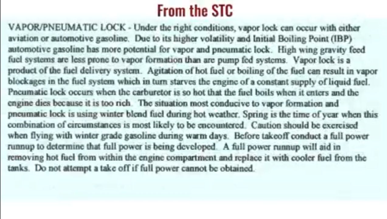

Ловите перевод текста:
Паровая пробка /Блокада – При определённых сложившихся обстоятельствах, паровая пробка может возникнуть как при использовании авиационного, так и автомобильного бензина. Из-за высокой летучести и начальной точки кипения, автомобильный бензин имеет более высокую вероятность к образованию паровых пробок и блокад. Высокопланы у которых подача топлива происходит под силой тяжести, имеют меньшую склонность к образованию паров, чем топливные системы с насосной подачей. Паровая пробка является следствием системы подачи топлива. Подача горячего топлива или же кипение топлива может привести к паровой блокаде в топливной системе, которая в свою очередь лишает двигатель постоянной подачи жидкого топлива. Блокада проявляется в случаях, когда карбюратор настолько горячий, что топливо закипает на входе и двигатель глохнет по причине его пере-обогащения. Случаи для образования паровых пробок и блокад наиболее вероятны при использовании зимних марок топлива во время жаркой погоды. Весеннее время года является наиболее вероятным периодом для столкновения с подобными обстоятельствами. Следует соблюдать осторожность при полетах с использованием зимних марок топлива в теплые дни. Перед взлётом произведите гонку на максимальном режиме, чтобы убедится, что выдается полная мощность. Гонка на максимальном режиме поможет вывести горячее топливо из моторного отсека и заменить его прохладным топливом из баков. Не пытаетесь взлетать если не достигается полная мощность.
RVD
Где тут сказано, хотя бы два слова, о пагубном влиянии электроподкачки.
Я извиняюсь, может ошибаюсь
- но в ссылках которые Вы выложили, где рекомендуют усовершенствование топливной системы самолётов для предотвращения паровых пробок,
есть пункт в котором говориться: "Install fuel pumps in the fuel tanks, or as close to the fuel tank as possible" перевод: "Установите топливные насосы в баках (!!!), или же как можно ближе к бакам."
Если насосы в баках или ближе к бакам = это только могут быть именно электро-бензонасосы, но никак не механические приводные. Получается в ваших ссылках наоборот рекомендуют установку электро-бензонасосов.
Вот перевод всех рекомендаций из Ваших ссылок:
Усовершенствуйте топливную систему вашего самолёта для уменьшения вероятности проявления паровых пробок посредством следующих действий:
- Установка вентиляции NASA в систему вентиляции, поможет обеспечить положительное давление.
- Установите топливные насосы в баках, или же как можно ближе к бакам. Баки должны иметь необходимое давление и проходимость достаточные для карбюратора.
- Замените любые фитинги с угол 90 градусов на фитинги с углом в 45 градусов или же трубопроводом с очень плавным изгибом.
- затяните фитинги настолько насколько это возможно, чтобы предотвратить попадание воздуха в топливопровод
- защитите топливопровод от вибраций и колебаний
- оберните топливные линии в моторном отсеке, чтобы предотвратить передачу тепла на топливо
- предотвратите нахождение топливных линий близко к горячим частям в моторном отсеке
оригинал текста:
Improve the fuel system of your airplane to reduce the likelihood of vapor lock by doing the following:
-Incorporate NASA vents into the vent system help provide positive pressure.
-Install fuel pumps in the fuel tanks, or as close to the fuel tank as possible. The tanks should have the maximum pressure and flow rating allowable for the carburetor.
-Replace any 90° fittings with 45° fittings or tubing with very smooth gradual bends.
-Make fittings as tight as possible to prevent air from entering the line.
-Secure lines to prevent vibration and harmonics.
-Insulate fuel lines in the engine compartment to prevent heat from soaking through to the fuel.
- Avoid locating fuel lines in close proximity to hot spots in the engine compartment.

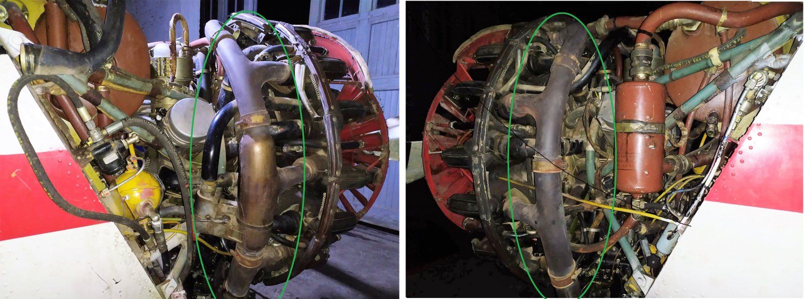

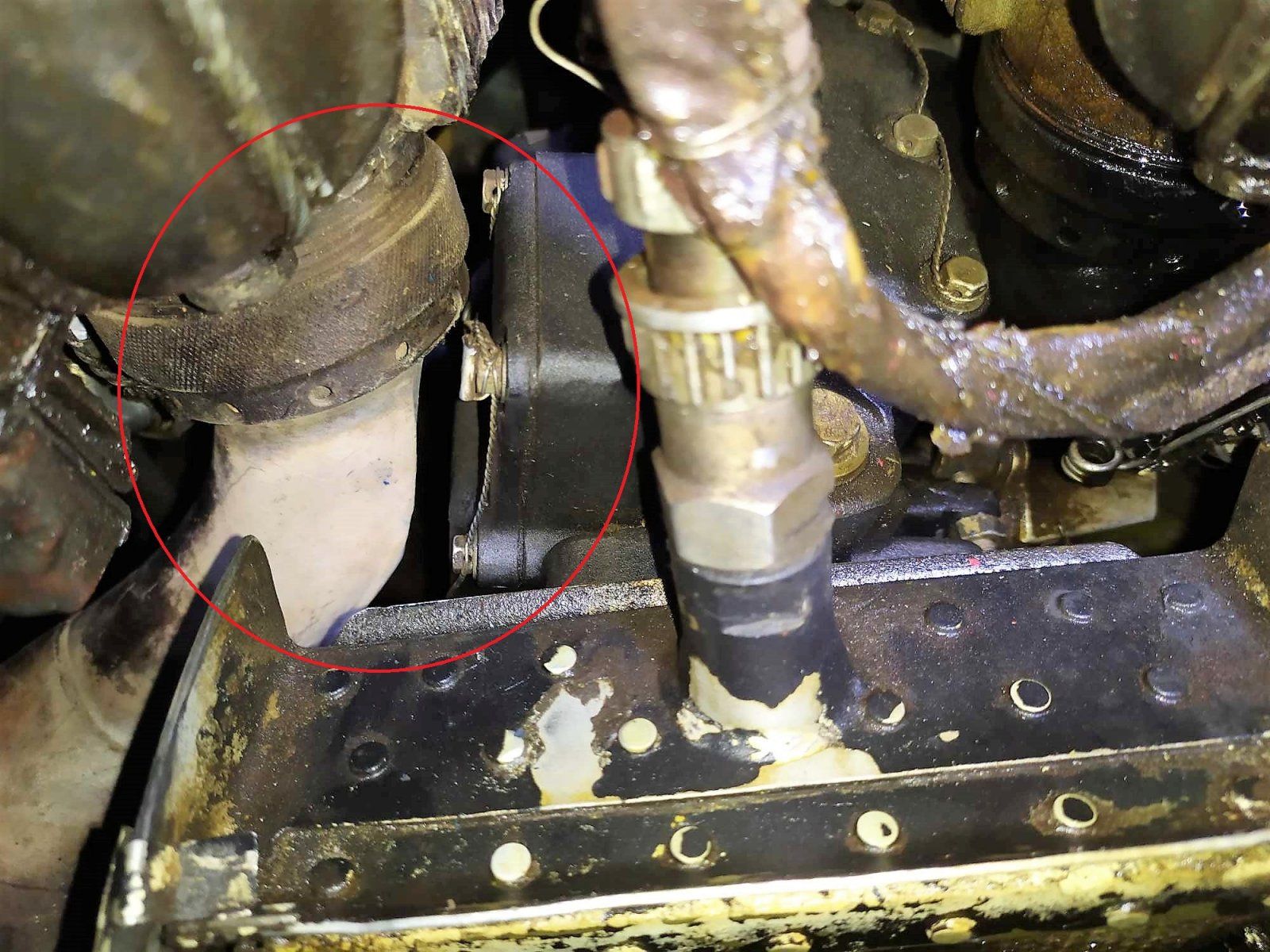

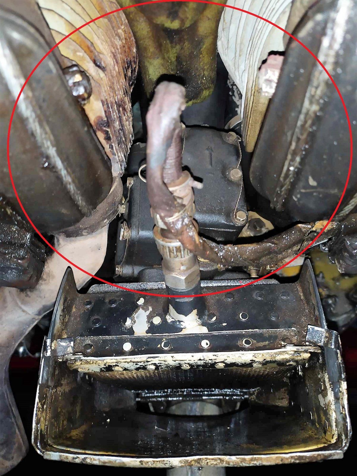

Сами посмотрите - выводы будут наводящими:
1. Смотрите как близко карбюратор одной стороной стоит к горячей выхлопной трубе.
2. Вдобавок к тому что карбюратор почти упёрт к выхлопной, так он ещё сидит между двумя цилиндрами и ещё в месте где нет дефлекторов, которые хоть как то могли бы послужить отражателями тепла.

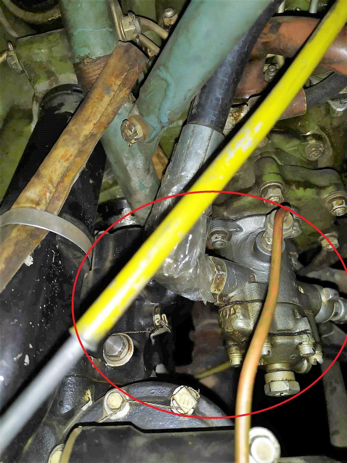

3. А что мы видим дальше по горизонту? А дальше нам передаёт пламенный привет бензонасос который притаился сразу после уже перегретого карбюратора и вдобавок обдувается жаркими ветрами исходящих от выхлопной, цилиндров (карба тоже) (на скотч прошу внимание не обращать - это уже другая история ).
4. Смотрим дальше и видим две буржуйки по обе стороны засевших как партизаны в ЕДИНОМ под капотном пространстве нагнетающе ждущих своего час пика. Компенсационный бачок, фильтр тонкой очистки, и обратка (!!!) - смотрят на буржуев с ужасом как под прицелом их жаркого внимания.
И как результат всего этого при использовании ныне производимого АВТО-ЭтанолБензина = перегрев топлива, начало испарение и результат паровая пробка. Насос не качает, давление в ноль, карб обогащает ( не работает как должен) = вот отказ до остывания топлива.
