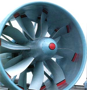

Одно из немногих и самых простых устройств -аэродинамическое кольцо вокруг винта, которое несомненно является барьером для распространения звуковых волн. Одним из примеров примеров является редукторный ТВД НК-93, в котором винтовентилятор поместили в такое кольцо.

:giggle: Не сомневаюсь в вашей грамотности но мой девиз вы знаете, грамотный не не есть умный. Да есть потуги в этой области но они не чего не дали кроме увеличения веса. Есть такой тезис эффект Бартини. наверное знакомы. Да он есть и доказан только устройство для его использования (как раз это самое кольцо.) оказалось на столько тяжёлым что на нет свело прирост от этого эффекта. Звук можно погасить лишь в замкнутом пространстве а кольцо может лишь перенаправить его. Пустить как бы по трубе. В данной ситуации решалась задача не уменьшение звука а увеличение скорости вращения лопаток компрессора. Ну ладно это лирика. А как вам эффект Юрия ? По моему интересная штука получилась.;):giggle:
Алексей я частично согласен с Юрием , но могу добавить и своё ..На противовращении лопасти быстро вращаются и сильно шумят и много теряют энергии уносящейся в пространство , чтобы уменьшить и то и это применяют насадку.. Скажите , а Вам известна геометрия насадки , сужается , постоянный радиус или расширяется ? Что бы уменьшить шум от винта нужно уменьшить скорость вращения винта , изменить параметры лопасти в сторону увеличения размеров и уменьшить несколько крутку.. Перейдя на чисто аэродинамическое обтекание , меньше ударное чем у обычного винта , упор сделать на вогнутость хорд поверхностей ..Вообще то это будущее ВМУ..
Согласен. Звук направили назад, где он рассеивался, обеспечив комфорт людей в самолёте и даже на земле. Цель достигнута. Кстати, кольцо обеспечивает и защиту винта, при его низком расположении, и людЯм в винт сложнее угодить ненароком. :) При использовании современных композитов, проблема веса уже перестаёт быть острой. Во времена Бартини, это было и технологически сложно, так что кольцо на ДАР и не сделали.

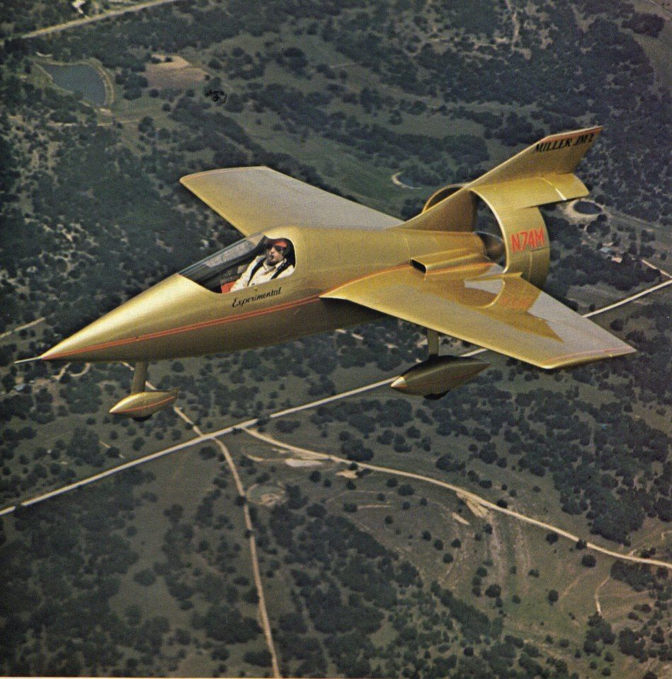

Это если оптимизировать и оптимизировать. А так-то, известен отчёт ЦАГИ 34-го года, где брали обычные винты, помещали их в кольцевые насадки вплоть до трубы, и получали некоторые преимущества на определённых режимах. Т.е. если некоторые требования приоритетнее высокого КПД, то кольцо можно применять.
Для примера - гоночный самолёт JM-2, который летал под 400 км/ч с мотором О-200 в 100 л.с. Очевидно, у него помимо защиты винта, кольцо выполняет функцию оперения.
