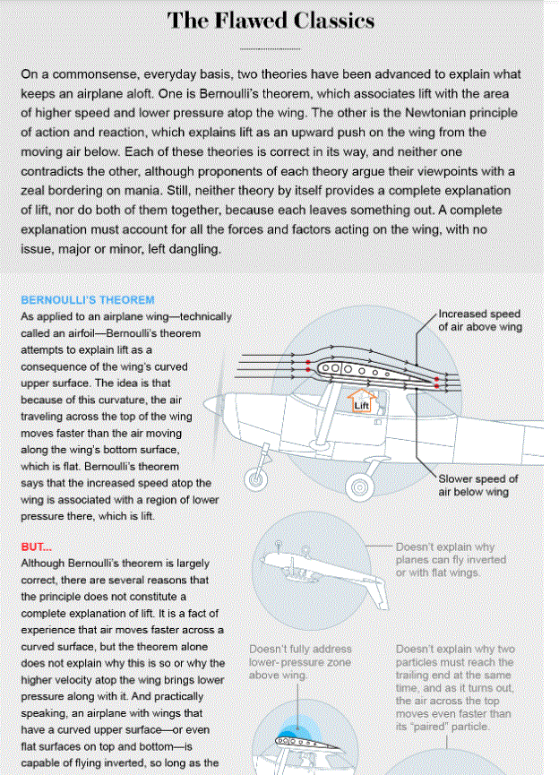

Прикольно: Статья куда то подевалась и не открывается по линку. А там очень интересные картинки особенно про Закон Бернулли : Как самолет может лететь вверх тармашками, и почему ( с чего собственно) поток разделенный профилем крыла - на выходе все равно уравнивается по скорости и как бы ничего не меняет. Да и как летают себе плоские крылья (ну например бумажных самолетиков)

Ну вот наконец то можно посмотреть эту картинку И почитать а что ж там написано Сама картинка взята из какого то другого издания и заглавие ее
"Класcическая теория Потоков"
В обще-здравом-смысле на основе банальной эрудиции две теории были представлены для того чтобы пояснить что же держит самолеты в воздухе. Одна - это теорема Бернулли которая соизмеряет подъемную силу с зонами различных давлений ввиду разности скоростей потоков поверх и внизу крыла. Другая теория основана на ьютоновских принципах противодействия (законов сохранения) поясняющая подъемную силу как противодействие силе воздуха движущегося вниз при определенном угле атаки. Обе теории вроде бы правильные и не противоречат друг другу и тем не менее каждая из сторон аргументирует свою законную точку зрения
