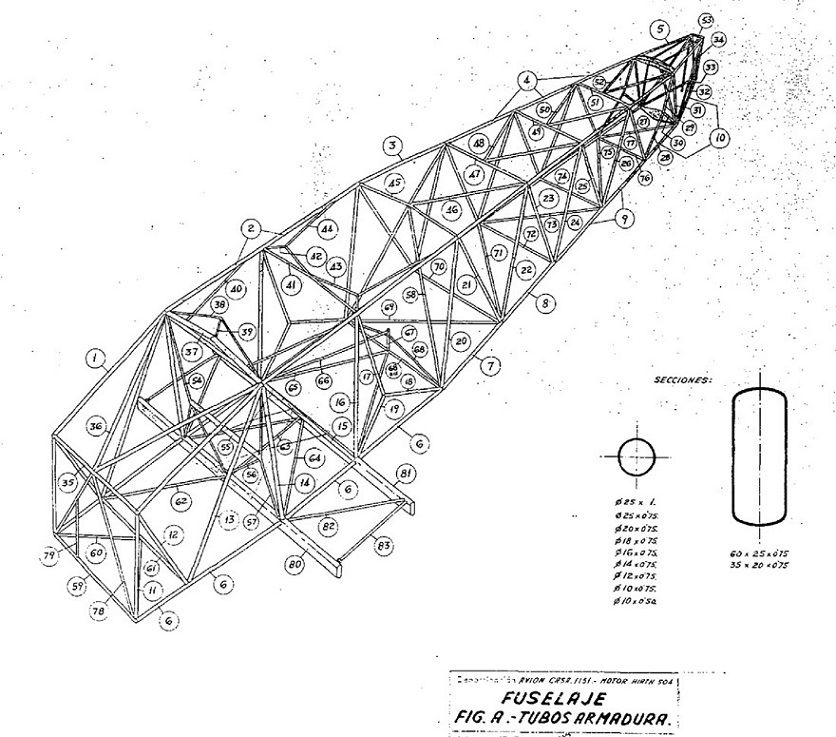

Собираемся строить самолет букер 131, после постройки двух У-2 хочется немного отдышатся. Для постройки необходимы чертежи, с удовольствием куплю, обменяю на что нибудь. Есть много материалов про У-2, есть оригинальные детали винты, баки и т.д. Будем как всегда закладывать несколько машин (думаю три), если кого то заинтересует пишите.

На крайней модификации использовался двигатель Siemens & Halske Sh 14 — немецкий поршневой звездообразный 7-цилиндровый авиадвигатель воздушного охлаждения, весом около 140 кг. Ессно , родной двигатель аы не найдете и будете использовать. Лайкоминг IO-320 B,C. , 160 л.с. и который легче на 20 кг (как минимум). Как хотите его "поженить" , в плане , макимального приближения к оригиналу ?...

Это не букер , а У-2 севший на подобранную площадку (оказалось убранным полем подсолнечника с торчащими бодыльями) пробили обшивку элерона и все. На фото запуск перед взлетом. Посадка происходила поперек борозд , действительно самолет садится на неудобья и взлетает с них. Один раз сели и взлетели с только что вспаханного поля, колёса на 20 -30 см в земле, но ничего взлетели. По букеру - собираемя строить чешский лицензионный вариант , соответственно двигатель вальтер 4-ка как и в оригинале. 133 не будем делать только по причине его одноместности, куда садить девчонок?

Спасибо! Это у меня уже есть. Чертежи, как мне известно, есть в музее в Словакии и в Польше. Со словаками не получилось - не отвечают, а пшеки они и есть пшеки - говорят покупай кит набор.

Так вроде в Иваново был построен..Может с ними связаться ?

В Иваново была построена реплика а ля букер. Меня интересуют оригинальные чертежи. Самолет интересен в виде копии, не иначе, по своему опыту знаю. Даже оригинальные приборы приветствуются. На У-2 было несколько оригинальных приборов, правда снятых в последствие ввиду большого радиационного фона около 1400 мр/ час. хотя на удалении в 30-40 см прибор показывал норму.
