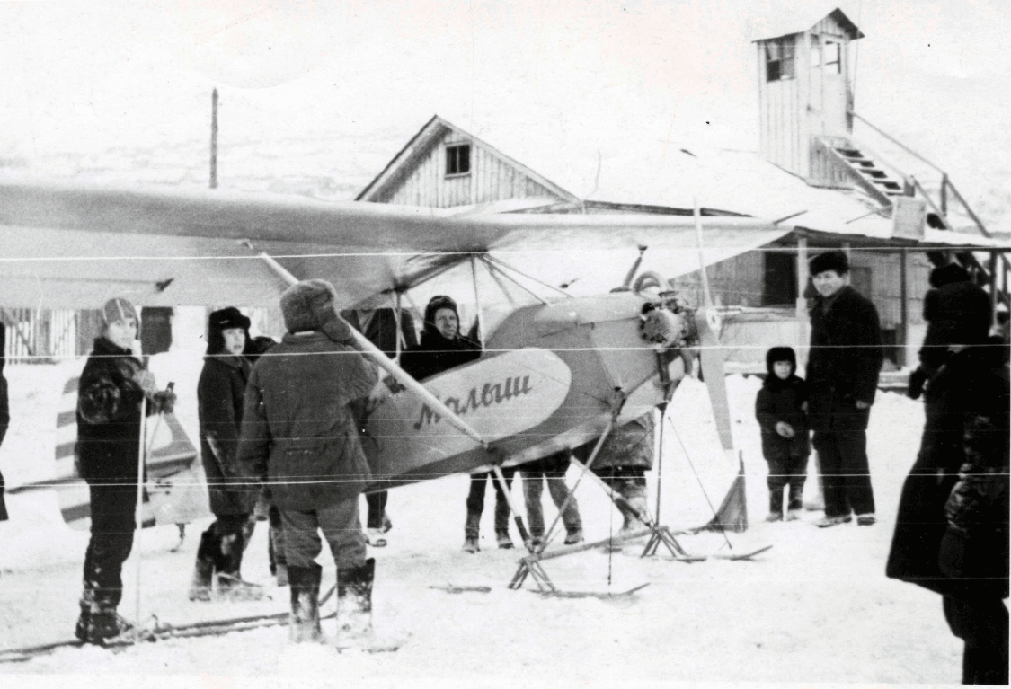

Одно время даже загорелся постройкой Малыша, простая машинка, но стал делать двухместник.
Малыш то получше будет Арго.
Малыш / Арго
вес 110 кг/ 145 кг
Плошадь 8 м2 / 6,3 м2
Размах 6,9м / 6,3м
Мотор 30 л.с / 28 л.с
Его параметры как золотое сечение для одноместных СЛА

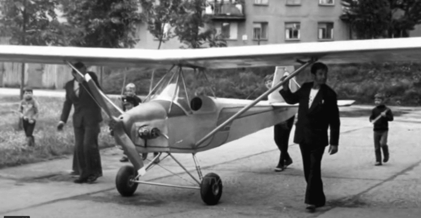

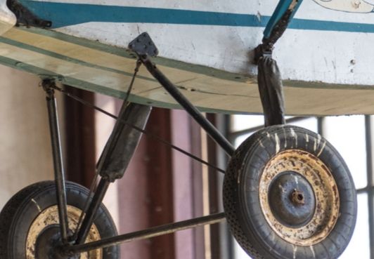

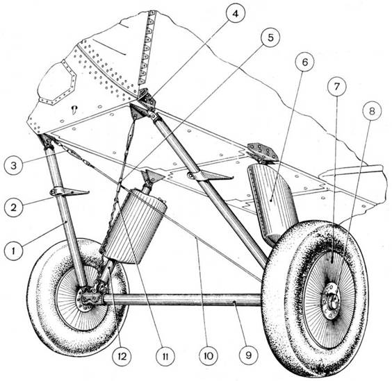

У Малыша, как и у его модификации Школьник, очень интересная кинематика амортизации. Я так понимаю при неровности под одним колесом, оно уходит назад по диагонали, если под оба -то оба уходят назад, по сложной траектории, что там, ШС в креплении к фюзеляжу?
Строитель самолета
Современный самодельщик поликарбонатной эпохи, голову сломает разбираясь в кинематике этого шасси. На Аисте-2 такое же

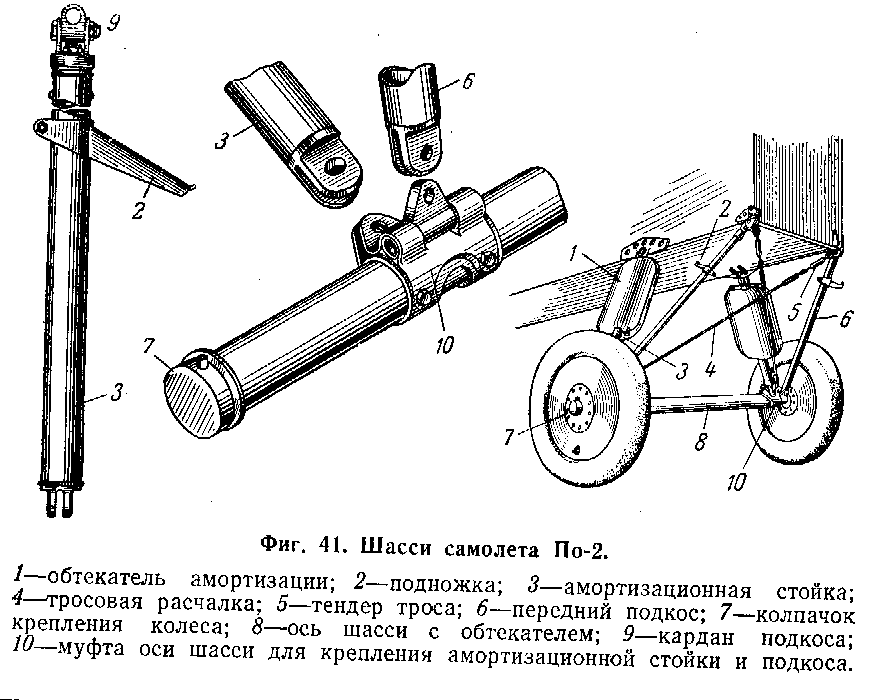

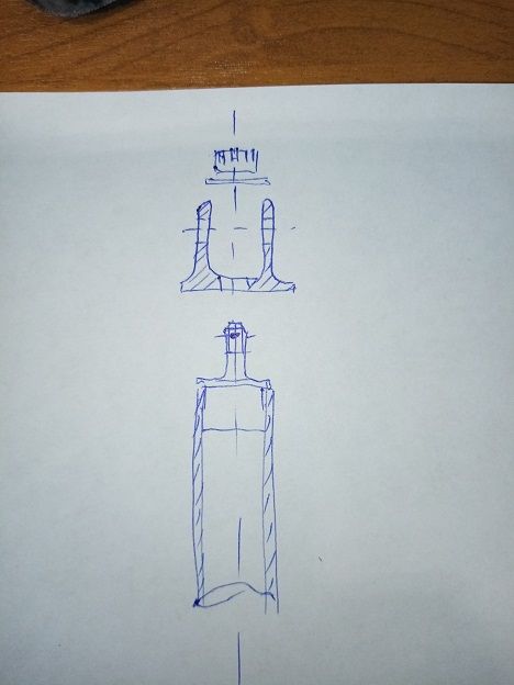

Что то какая то путаница у Шульженко с обозначениями. Подножка (2) стоит на переднем подкосе(6). А слева пририсована к амортизатору(3) . Так есть у амортизатора кардан наверху или нет? Логично предположить, что нет, раз нет снизу?
kazah

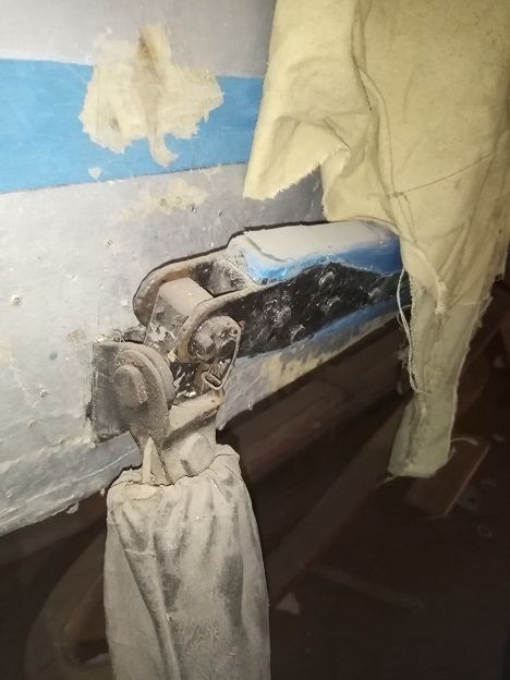

Доброе утро. На По-2 место с цифрой 9 шарнирное.

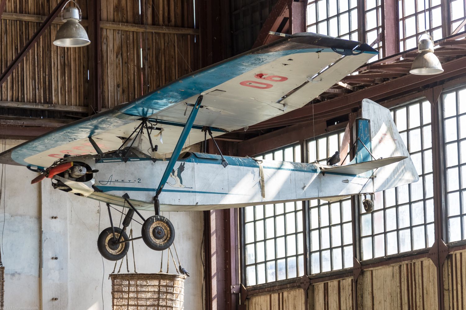

Амортизатор шасси самолета "Аист" музей в Монино.

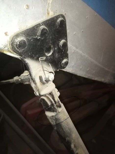

Подкос шасси. Место обозначенное карандашом неподвижно.
Должно сломаться при несимметричной нагрузке.
Нарисовал как сделано на По-2.
Такое же шасси на Сайге.

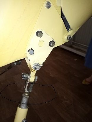

Место обозначенное карандашом подвижное за счет резьбового соединения. Гайка не затянута.
Строитель самолета

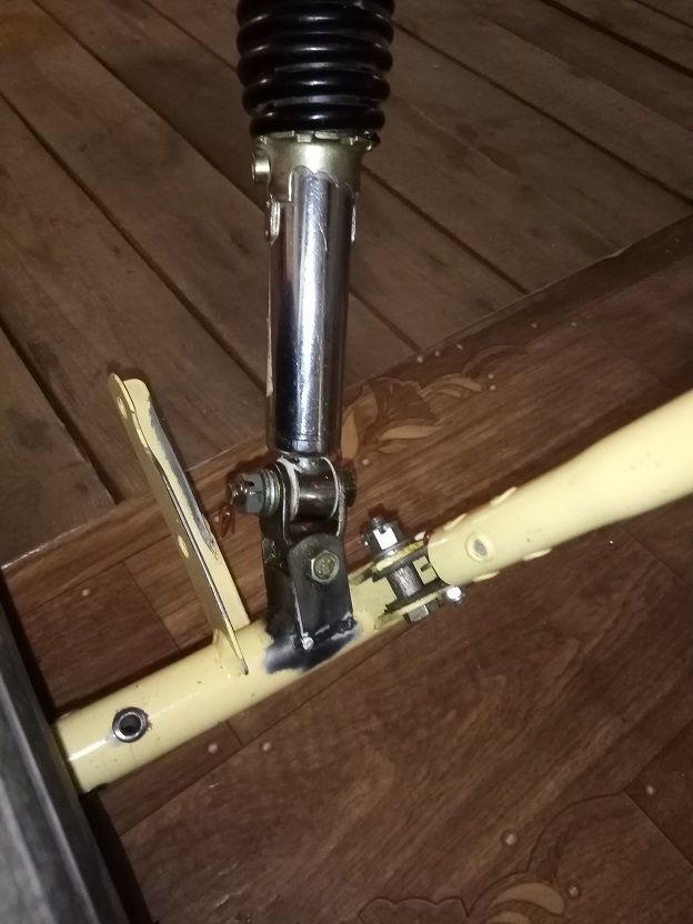

Cпасибо за подробные фото! А на самом амортизаторе нет карданных сочленений? Очень хитромудрая схема шасси
kazah

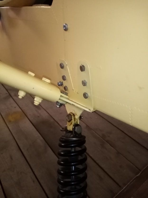

Верхняя часть амортизатора.
Нижняя часть амортизатора.
Весь этот узел надо делать как можно ближе к колесу. Иначе от грубых посадок ось гнется.

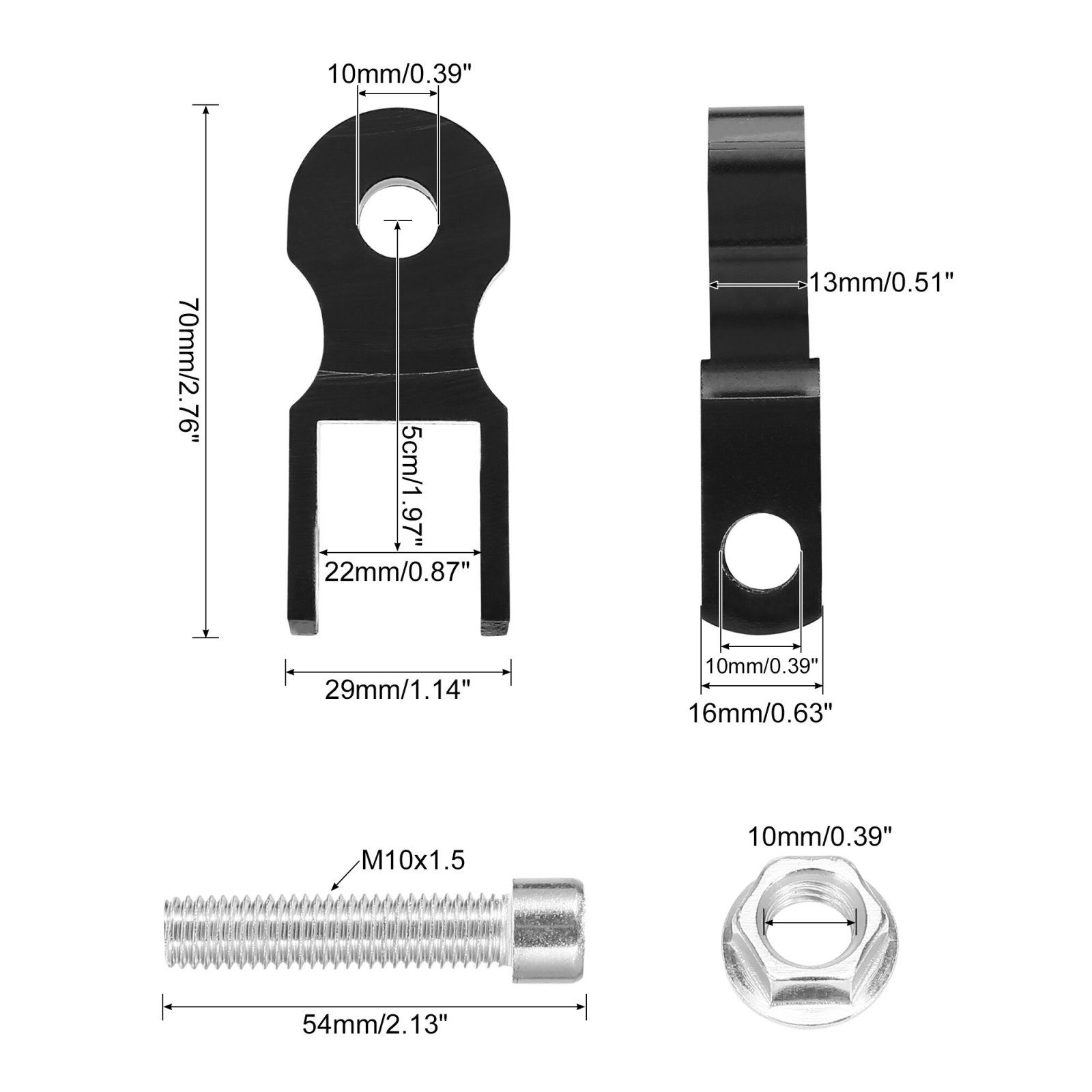

Есть проставки амортизатора для мопеда в интернет-магазинах по 200-500 рублей за пару
