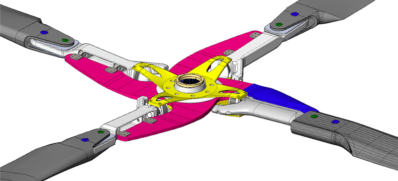

Похоже америкосы уже на сайлентблоках во втулках НВ.
Соосная несущая система "Мягкий в плоскости"
Несущий винт AVX Aircraft с мягким расположением в плоскости обеспечивает беспрецедентную подъемную силу. Эта конструкция уникально масштабируема и может применяться как на пилотируемых, так и на беспилотных летательных аппаратах. Наша КОАКСИАЛЬНАЯ конструкция позволяет увеличить полезную нагрузку на 15%, а отсутствие рулевого винта повышает надежность и безопасность самолета. Наши заказчики по-прежнему зависят от AVX в разработке новых технологий несущих винтов и втулок, а также в совершенствовании полевых конструкций самолетов СВВП.

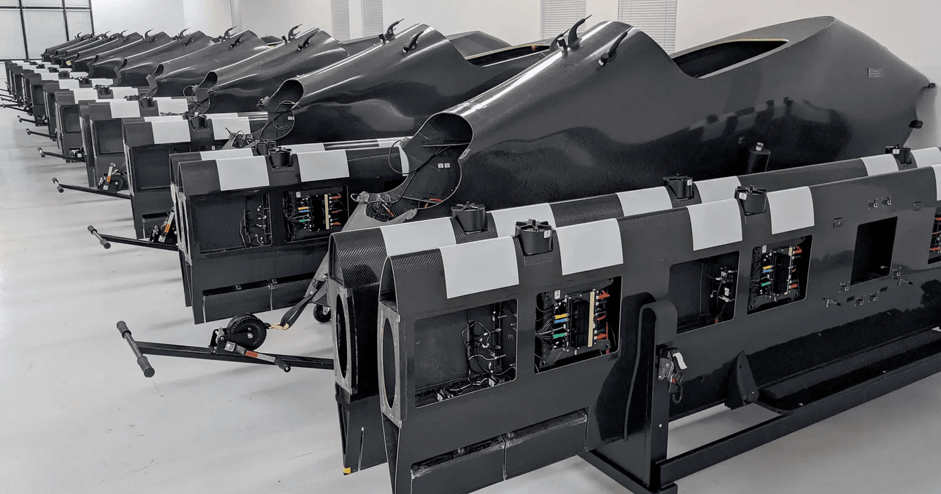

BlackFly (теперь он Helix) пошёл в серию, отгрузка заказчикам стартует в июле.
Screenshot 2024-05-14 at 14-53-04 bfa04657-d5c6-4589-99aa-e5cd14eaee3b.webp (Изображение WEBP ...png
В процессе разработки двухместная 12-винтовая версия.
Лично я рад, что не ошибся насчёт потенциала этого стартапа.
