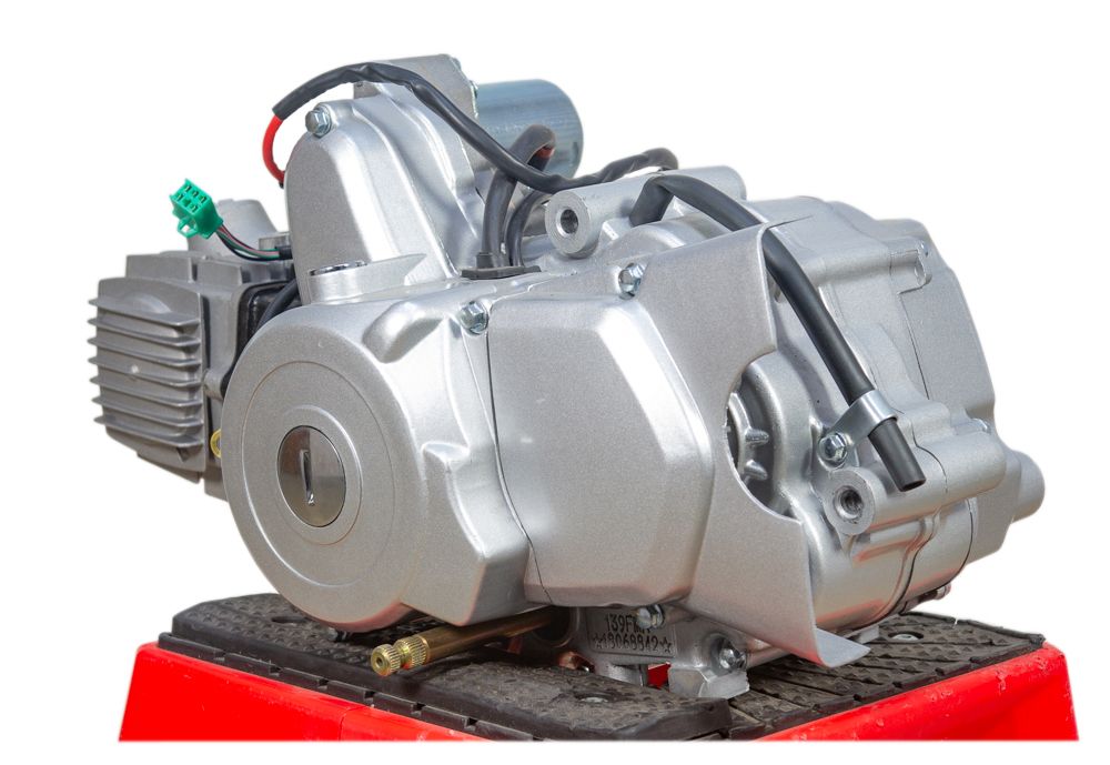

1. Есть в загашнике бензиновый движек, от детского квадроцикла:
125 кубов, 9 лошадок, центробежное сцепление, две передачи - вперед и назад. Можно к нему присобачить редуктор с дифференциалом от грузового мотороллера Муравей, тоже есть в наличии!

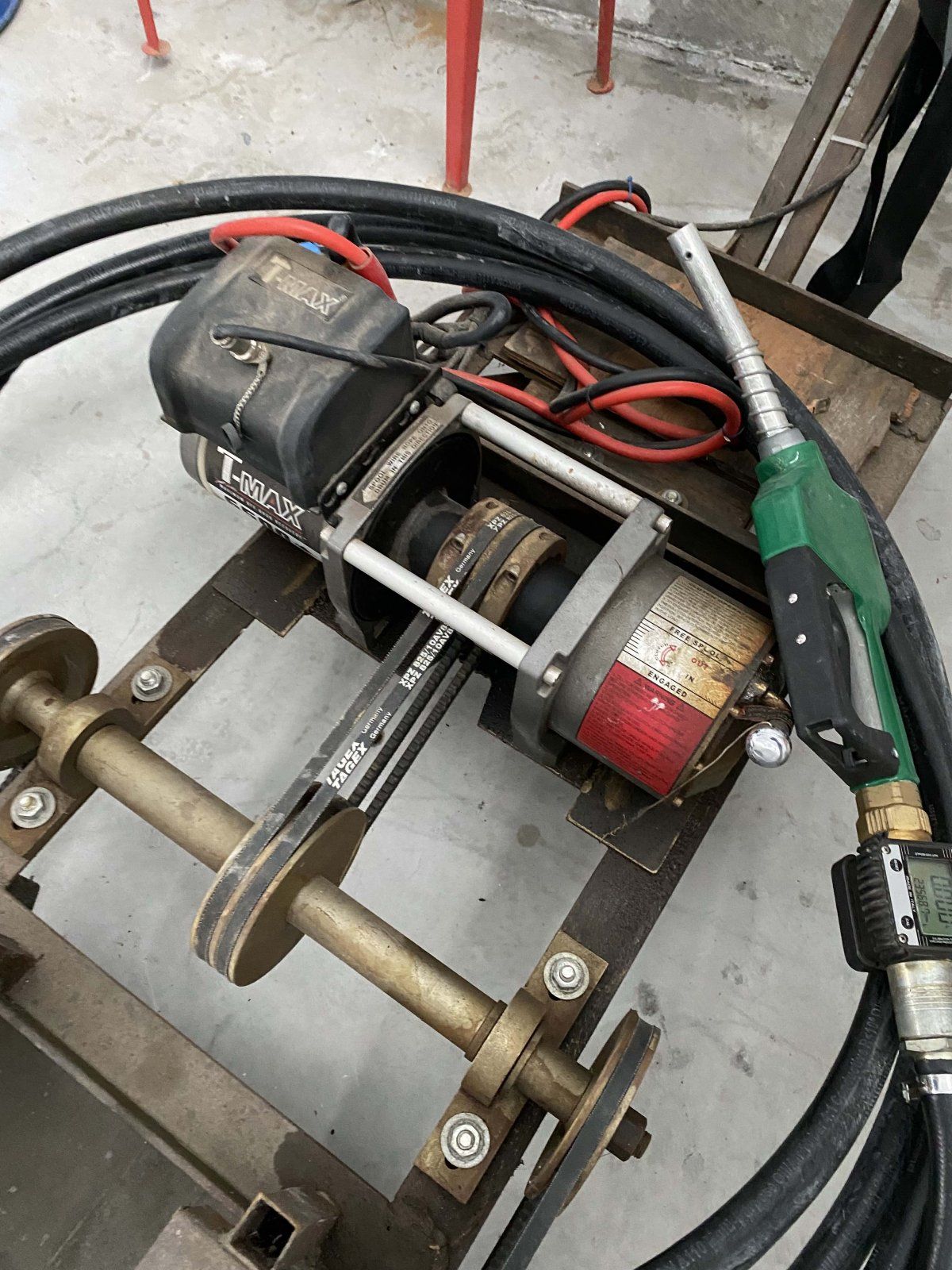

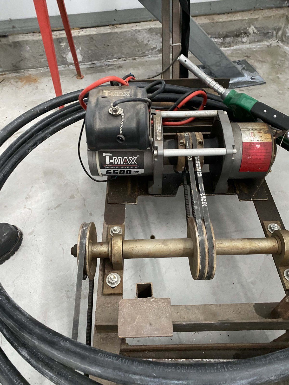

1. Двигатель от электролебедки внедорожника. Прелесть этого варианта в простоте. Лебедка - выкидываем трос, на вал крепим звезду, редуктор от муравья и далее на колеса. Аккумулятор на 110 ампер часов и обкатайся.
Видел такой вариант в ангаре:
Здесь вот без дифференциала, но мне кажется с ним будет более маневренное устройство.
Но не понятно как со скоростью. Редуктор лебедки имеет редукцию 260:1, редуктор муравья 2:1 Можно ускорить цепями звездами, но не понятно на сколько.)

Там все просто. Для примера, включаем первую передачу на машине, включаем стартер и едем на стартере. Пока аккамулятор не умрет.
Машина может весить ну очень много.
Дифференциал, там точно лишняя деталь. Проще обгонную муфту поставить.

В любом случае, дифференциал там не нужен, не та скорость. Двух ремней как на фотке с головой хватит. Проще не придумаешь.

Если на той тележке с лебедкой, поставить на каждый ремень между колесом и валом поставить дополнительный натяжитель управляемый рычагом или курком (как на садовой технике), на каждое колесо по рычаг с натяжителем, то у вас получится полно управляемая тележка, куда захотите туда и повернёт сама.

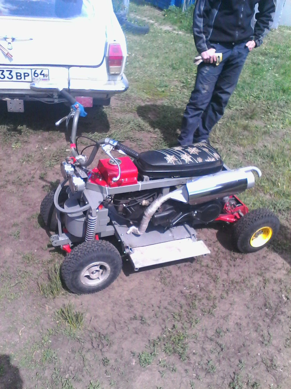

Это аэродромный передвижной агрегат. С зади к нему крепится сцепка для буксировки или лебёдка для буксировки дельтапланов, спереди приблуда, чтобы завозить дельтаплан на гору или косилка, но я её ещё не доделал.

Точно, купите небольшой квадроцикл. Это будет универсальное аэродромное средство механизации.
Купить квадрик на проблема. Но ангары слишком маленькие для того, что на нем там маневрировать.)
alouette
Заблокирован
Купите маленький квадрик. У моего мотор 5.5 сил, но за счёт двойной редукции, двоих человек в гору он тянет без усилий.

У мотопеда какой привод на колесо? Вариатор или цепь?
И у лебедки реверс уже есть, придумывать не надо.
