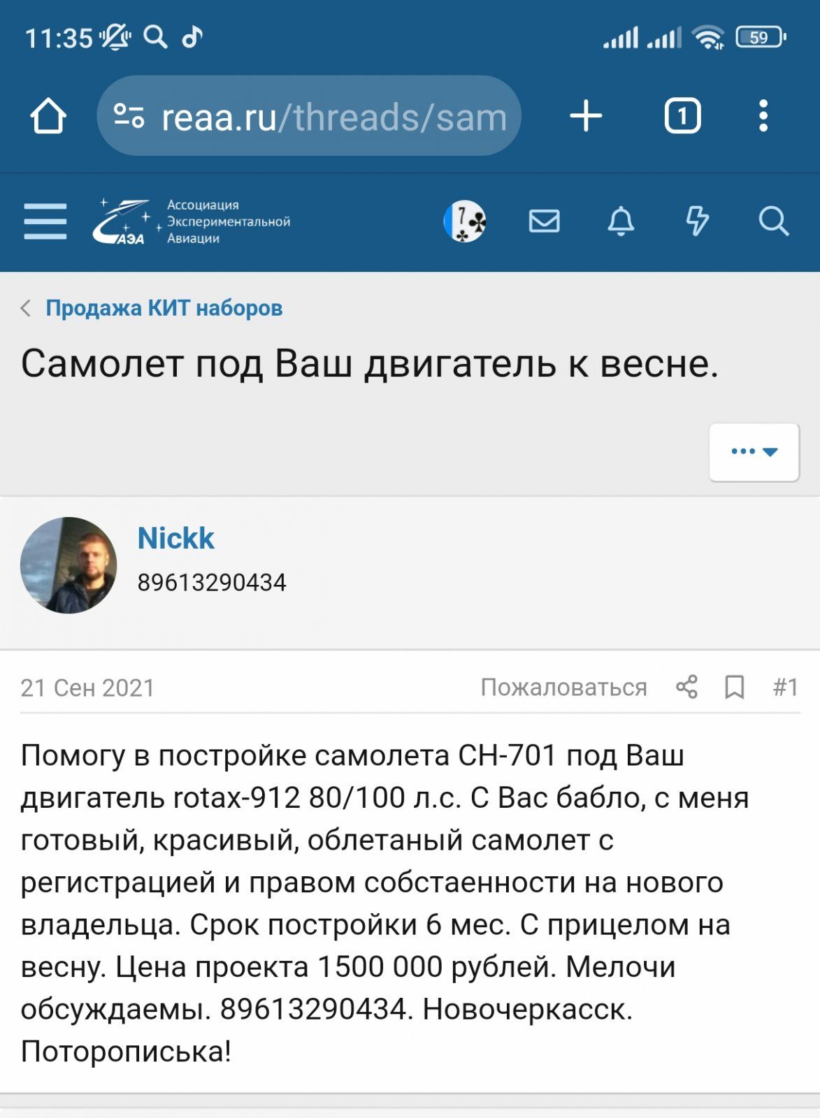

я достаточно скрупулезно поизучал форум на предмет подобных постов
Тогда что про это скажете
Тут вроде целое производство готово воплотить ваши мечты
