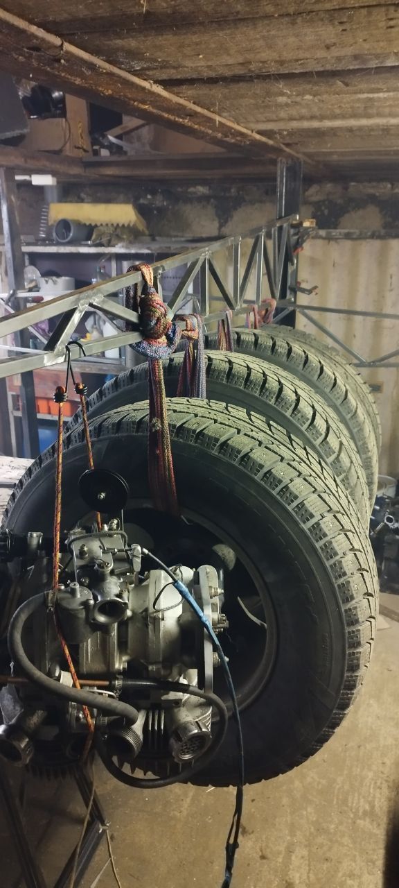

На данный момент крыло из фанерки у меня забрал знакомый, сказал что я не умею работать с деревом и сделает все как положено. ))). Ну хорошо. Сделает, значит сделает ). А у меня в гараже завалялся металл профиль 15 на 15 со стенкой 1.2. И решил я попробовать сварить 1 консоль и посмотреть сколько она будет весить и какую нагрузку при этом выдержит. По итогу каждая отдельная консоль весит 2,6 кг, а выдерживает легко 200 кг. Подвешивал все что у меня было тяжёлое и еще сам сел верхом ))). Даже не прогнулась, не загнулась. На всякий случай усилил отдельные моменты. Крыло состоит из 10 консолей. Они крепятся болтами к круглой трубульке. Крыло в собранном виде, по моим расчетам будет весить не более 40 кг. Это обтянутое крыло со стабилизаторами, хвостом, элевонами, тягами и втулкой.
По итогу основная часть крыла готова. Она же часть так называемого фюзеляжа.
Сейчас жду свой тюненый мотор с редуктором и начну делать мотораму, место для пилота, подвеску и остальное. Мотор придет через 3 недели. А пока буду заниматься грунтовкой и покраской консолей и готовить гараж к дальнейшим работам.
P/S. на фото консоль без меня. Ложился сверху на колеса (они на дисках в сборе) :ROFLMAO:. Думал что эта конструкция рухнет. Было немного ссыкотно. Но как оказалось зря переживал.
А фотки крыла из дерева выложу попозже, когда знакомый доделает. У него своя столярная мастерская, поэтому оно в надежных руках.

Такие нервюры избыточно крепкие, с вашим размахом крыла моменты получается такими небольшими что само крыло должно быть лёгким, хоть из пенопласта с тонкой оболочкой. Хотя из прочного пенопласта скорее всего и без оболочки выдержит. Вот например, несколько плит пеноплекса склеить, пройтись фрезой или болгаркой, зашкурить и обклеить палой слоёв Т-10, будет на много легче, проще и по прочности не уступит.
То что слишком крепкие - согласен. Но и вес крыла получается все же небольшой. Если бы делал сразу неразборный вариант, то может так и сделал - из пеноплекса и стекла. Все приклеил ко втулке и порядок. Но мне очень важно чтобы была возможность сборки-разборки. А нервюры из пеноплекса болтами не стянешь, только клеить. Чтобы болтами стянуть - надо делать хорошие закладные и опять же из дерева или металла + все это делать под вакуумом + помещение соответствующее. В холодном и сыром гараже толком ничего не выйдет. По итогу да, получится легче и будет хорошая прочность. Но в данный момент у меня нет возможности так сделать. Поэтому и крыло из дерева отдал, чтобы его склеили в хороших условиях. Так что пользуюсь тем что есть ).

Тогда есть резерв в плане облегчения, использовать для раскосов фермы распущенный профиль на уголки, а в полках нервюры ближе к краям насверлить отверстий в вертикальных стенках.
Да резерва тут полно. Облегчать буду чуть позже, когда все работы с металлом закончу. А так, если бы собирал из металла 10 на 10, со стенкой 1 мм, то металлическая конструкция крыла убралась бы всего в 15 кг. В общем с металлом работать можно. По крайней мере в плане круглого крыла. Не так уж и много по весу получается, а прочность очень хорошая.

Десять нервюр не густо будет по периметру. Не придётся ли вставлять полунервюры?
Ещё нюанс: нагрузка у разных нервюр прогнозируется разная, у передних больше, чем у задних.
С пенопластом, конечно, свои заморочки. И с заделками, и со склейкой "кирпичей" в блок.
Нагруженная нервюра выглядит так убедительно, что хочется повторить из гипсокартонного профиля на заклёпках ;)

Полунервюры точно не понадобятся. 10 штук норм. Между нервюрами еще будут перемычки.
На счет гипсокартонного профиля тоже думал ). У меня в гараже есть. Попробую на неделе собрать и потестить для интереса ).
