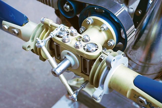

На счет реактивных двигателей наверно пока еще рано ). Я вот для начала думаю примудрить ВИШ. С ним дело будет интереснее. Пока сижу кумекаю где его взять, потому что ценники какие-то адские. У меня весь самолет получится дешевле. Самому сделать пока мозгов маловато ). Токари есть, но надо понимать сам принцип как это работает и суметь объяснить.
Пока буду пользоваться винтом переставного шага, далее посмотрим.
Мне вот ростовский понравился, фото с форума, в какой ветке был не помню уже. Тоже все хочу по такой схеме сделать. Можно и двухлопастной сделать - попроще будет.

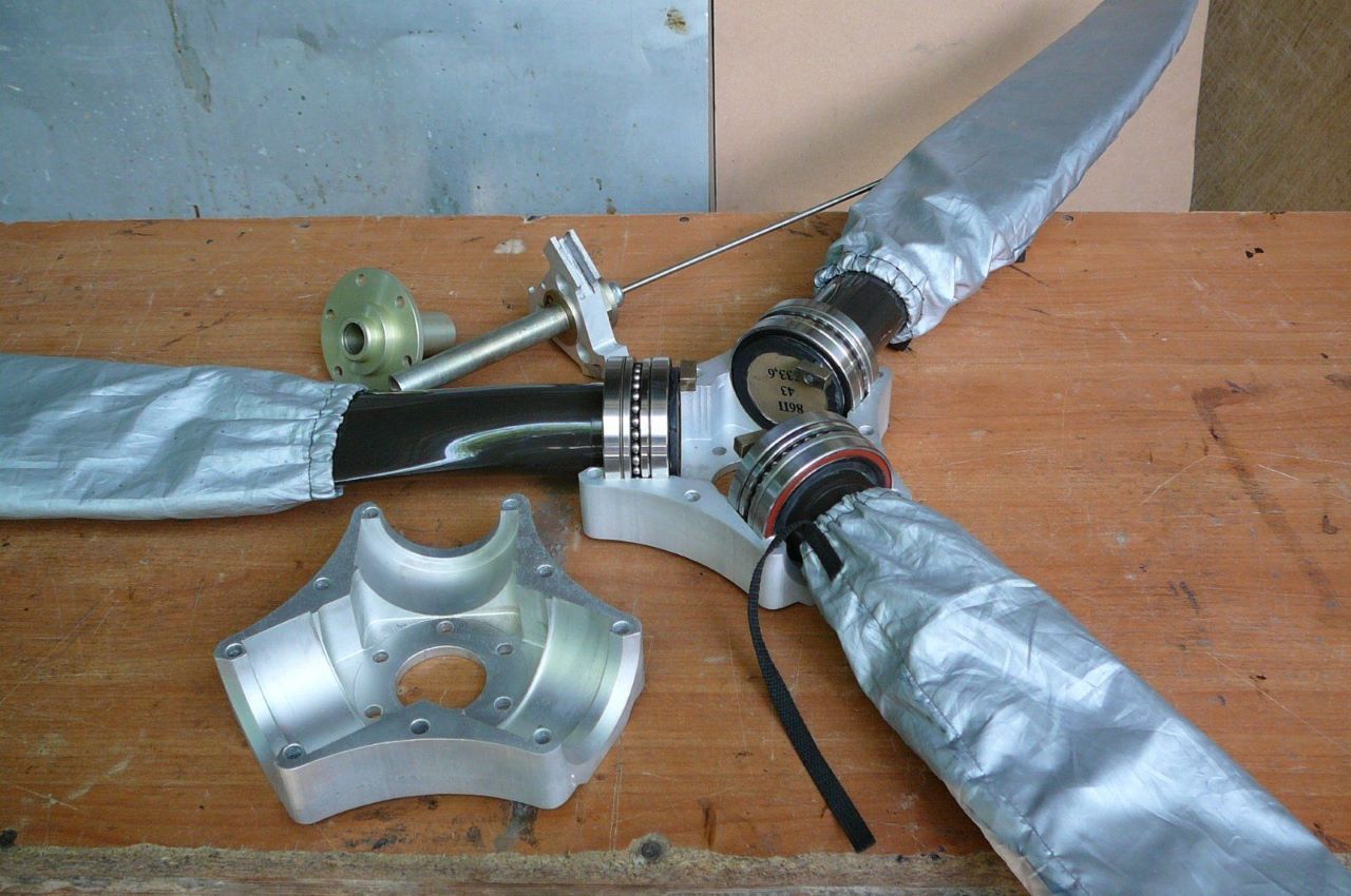

Вот что-то подобное нужно ). Вроде и не так сложно с одной стороны. На этом форуме в 2010 году участник с ником
Fartovii сделал ВИШ. => https://reaa.ru/threads/vint-izmenjamogo-shaga.17257/page-2
Пока изучаю его чертежи и внутреннее устройство. Хочу попробовать на 3Д принтере сначала распечатать детальки, покрутить в руках, посмотреть как это выглядит и дальше уже собрать прототипчик из металла.

Посмотри чертежи мелких вертолётов. Там иногда решения из пластин, подшипников акпп, болтов.

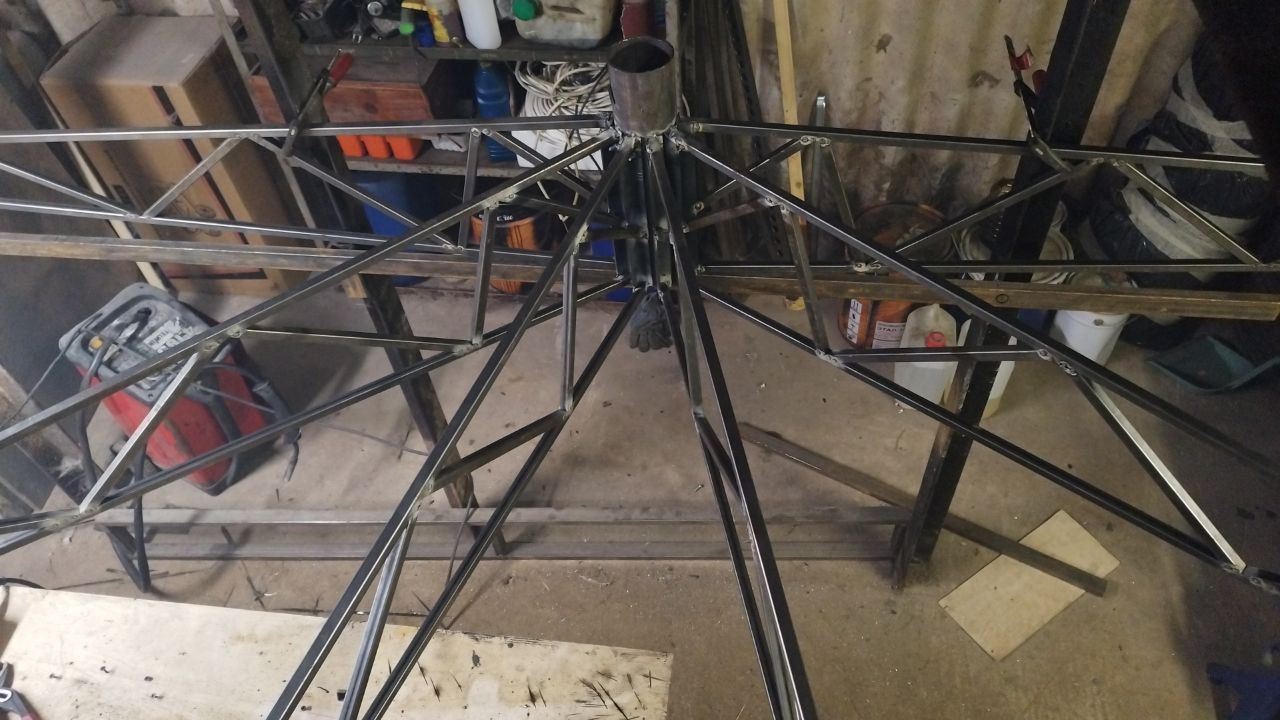

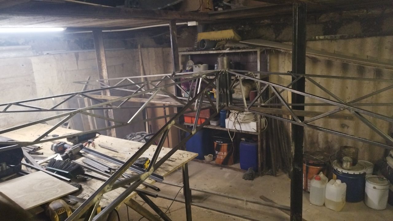

На данный момент крыло, стабы и хвост готовы. Сейчас около гаража проводятся земельно-копательные работы, сказали что будут работать до конца этого года. Доступ в гараж нужно согласовывать со строительной организацией (. А пока буду стараться выбирать время и убираться там, чтобы начать чистовую сборку всего самолета.
По фоткам примерно так. Тут крыло без перемычек и часть нервюр была усилена. Перемычки и законцовки крыла тоже готовы. В данный момент швы обработаны, а нервюры покрашены.
По материалам на крыло:
Металл на 7000 рублей (профиль + уголок + труба)
Смола эпоксидная 3 кг + отвердитель - 1200 рублей
Стеклоткань 2000 рублей.
Всякая мелочевка + расходники 6000 рублей.
По времени пока потратил около 40 часов (с учетом постройки крыла из фанеры), а это 5 дней по 8 часов. Итого у меня осталась целая неделя + 2 дня. И это при том что делаю все один. А прошлый раз мы работали вдвоем, и по выходным помогал знакомый. Поэтому времени в запасе еще много.
Сейчас жду мотор и начну варить хитрую мотораму и место для пилота.
